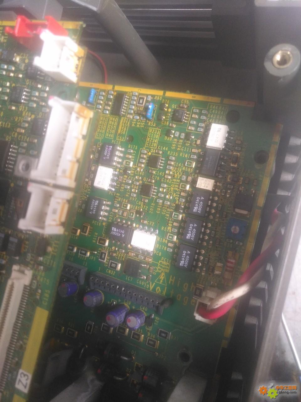

最近在修一台富士11UD的变频器,发现是A7800光耦老化,现手上没有A7800的光耦只有A7840的光耦,我查看了PDF文件引脚的功能是一样,参数也差不多,不懂能否直接用A7840代换A7800,大家有代换成功的吗,在线急等

肯定可以,换吧。

基本参数一样就可以代换的。

今天正好我也有一台,无电流显示,估计也是它坏了。请问A7840代换A7800后正常吗

7840完全可以代换7800,没有问题

我今天修一台富士的,上面用的是3个7840
手上只有7800
代换后是可以用的
