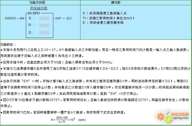

现在我要用永宏PLC来检测 一台电动机的速度 但问题是那齿轮没有60个那么多  我还能用不 求大神指点。。

检测速度不一定要用SPD指令呀,可以考虑其他方法。

装个编码器来测速不就行了

用高数计数器来计数,然后用当前值除以时间

他计数速度能有多少快啊 能跟上转速不?/

使用SPD指令比较便利,但因受到扫描周期影响,存在计数误差,仅用于精度不高的场合。如果精度要求高,脉冲频率高,则建议用高速计数,加定时中断。
