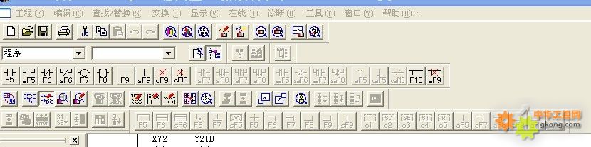

我想请教GX上的 “上升沿脉冲” 怎么写不出来?GX上面的图标都变灰色了? 请问编写是如何写出“上升沿脉冲”? 谢谢各位!!

LDP 就是上升沿脉冲~

选择的PLC型号,是否支持该类指令?

在FX系列好像要FX1S以上的型号才有这个功能

楼主,看看你的PLC 的型号。

A2USH-S1 CPU

呵呵;三菱老的A系列不一不定有这条指令;

FX1N以上才支持
