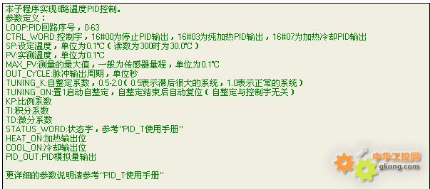

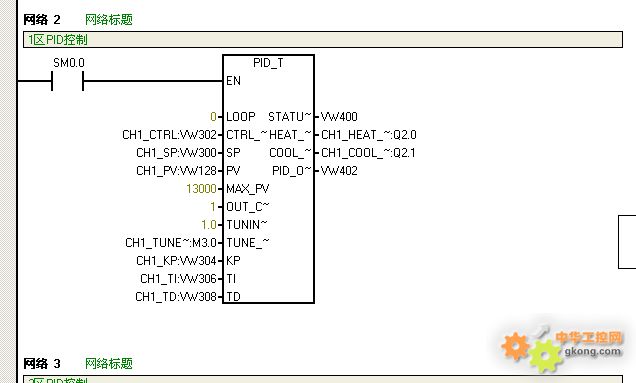

求教:在该程序的基础上怎样去做实际温度等于设定温度时才能满足下一个条件运行。也就是当温度到达后才能开动注塑机。谢谢。。。

比较指令可否?
