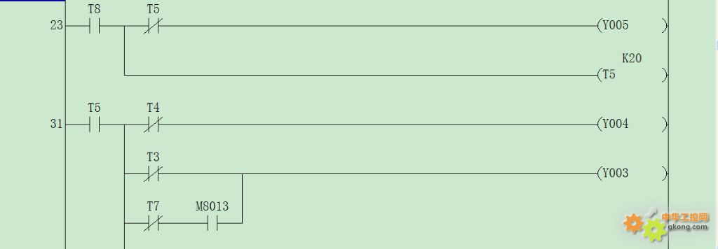

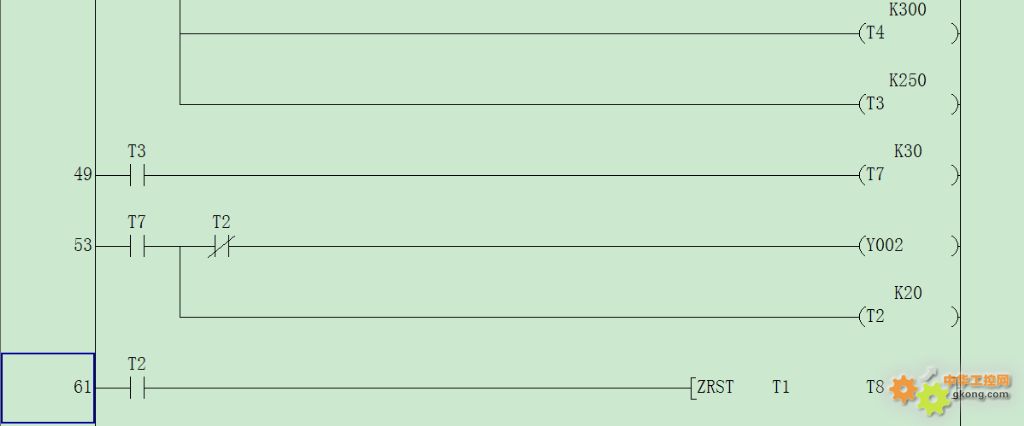

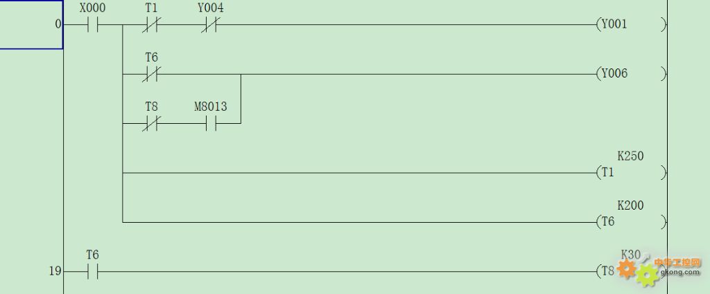

初学编程,试着写了一个交通信号灯程序。请老师们点评一下。(Y1南北红灯,Y2南北黄灯,Y3南北绿灯,Y4东西红灯,Y5东西黄灯,Y6东西绿灯。)
