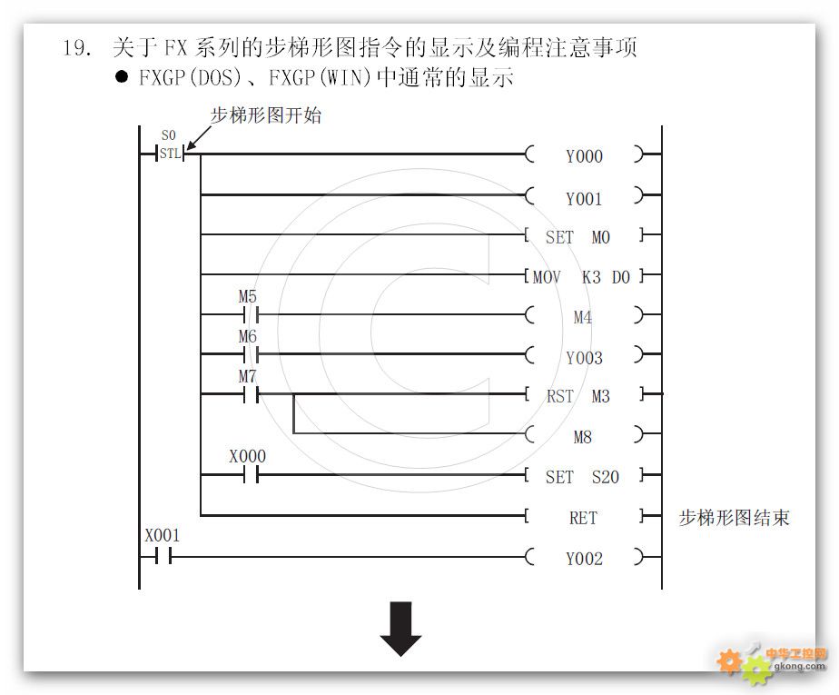

各位大哥大姐好,小弟我初学PLC不久,现在遇到一点疑问,关于STL指令的编写方式的问题,请看下面!

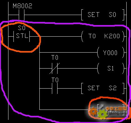

这个是我书上的梯形图,橙色是STL指令,我想确认一下我用紫色圈住的这一段程序跟我下面用GX编写的是否一致。

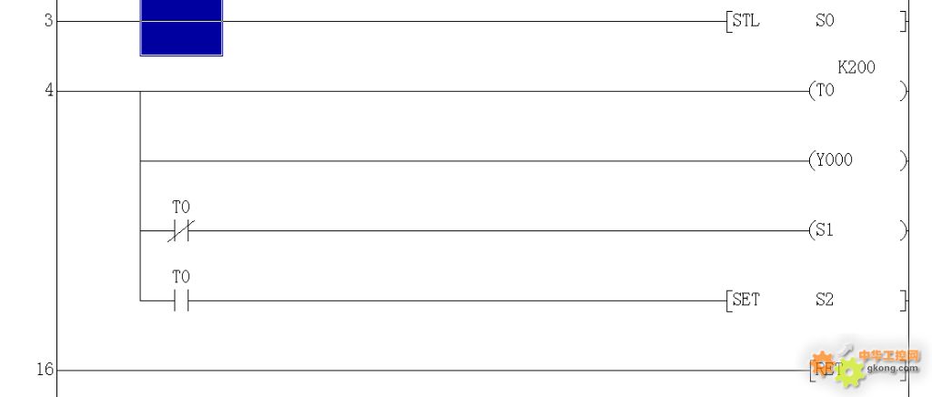

这是我用GX编写的,请问这样是正确的吗?与上面的是否表达相同的意思!
STL用单独一行编写,RET用单独一行结束。是这样吗?

被中华工控网图标挡住的是,RET指令!

972001057在2012/7/28 12:35:05

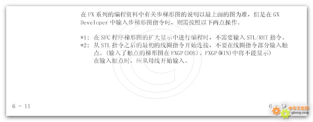

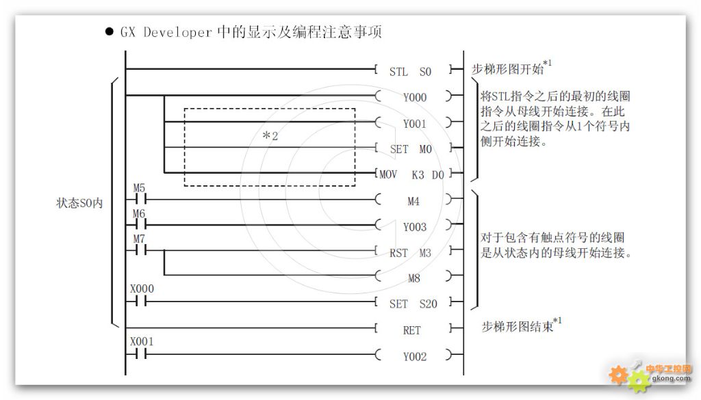

使用软件而不阅读软件操作手册也只属于中国用户的特色之一。
在GX DeveloperV8 操作手册第6-11页,其他版本也可以在对照的手册中找到下图中的描述。

用在监控状态就能显示上面那格式了

呵呵;这是用了不同的软件的原因;

应该是一样的,对于s0的激活步表示方法不一样而已

能够编译通过,或者运行程序能达到预期的功能,就是正确的;

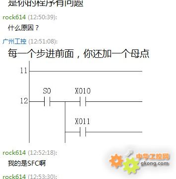

新问题啊,最近买了个FX1N,结果步进指令一输入就报错,后来找店家解决,说是要加“母点”如图
虽说加了母点问题解决了,但是问原因,店家就说是经验,我实在疑惑。GX手册上也没说要加什么“母点”啊?请大家帮忙解答一下
