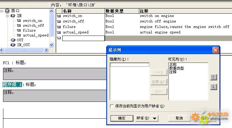

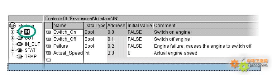

我的变量声明表的显示列只有三排,“名称”“数据类型”“注释” 但教材上另有“地址”“初始值”,本人想在显示列内添加但是隐藏列内竟然是空的!请问各位大侠这该如何解决?
图片在附件内

因为您用的是FC,并不具备初始值,其地址存储由调用时系统进行分配,并不固定地址,因此FC需要遵循先赋值后使用的原则,FB才具有固定的存储区域。
Good Luck~
