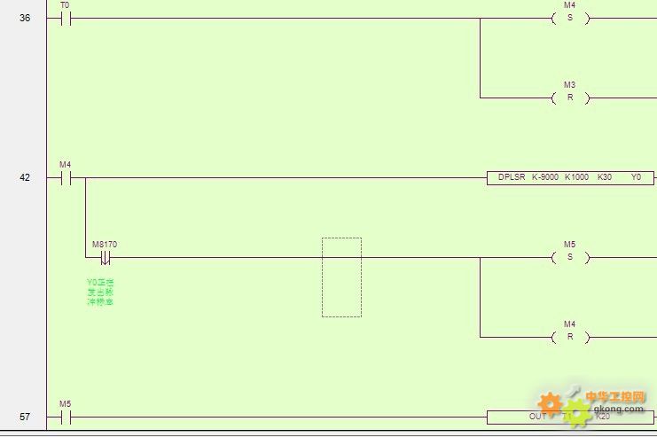

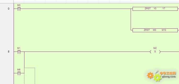

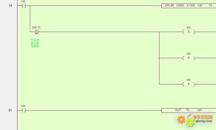

想问问在三菱PLC中,如何用程序把马达释放?
另外请大侠出帮我看看这段程序哪里出问题了,万分叩谢!
我是想让马达左边走1000个脉冲,然后右边也走一样的。可是它只是左边动一下,然后右边动一下。弄不明白是怎么回事,就上来请教大侠们了。松下的伺服马达,放大器也是的。

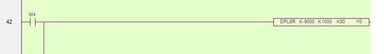

程序是信捷PLC的,动一下是正常的了,程序上,一接通就被复位了。如果是松下PLC程序是安全可以运行的。但其它PLC都不行。
还有,这里有二个Y0,成了双线圈输出。
马达释放----步进驱动器上有释放输出接线端,通电即释放了,也就是伺服电机的使能功能

如果我是单边动的话可以走完的啊 为什么正反转就不行了呢?驱动器上面接线我知道,我想知道用程序释放该怎么写?

双线圈啊,这个只能出现一次。把你要走的数据量,改成数寄存器。正反转时,不要直接用这种硬方式,而是要用软操作,用变量来控制才可以的。先了解一下数据寄存器是怎么用的就可以了。
