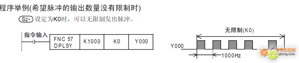

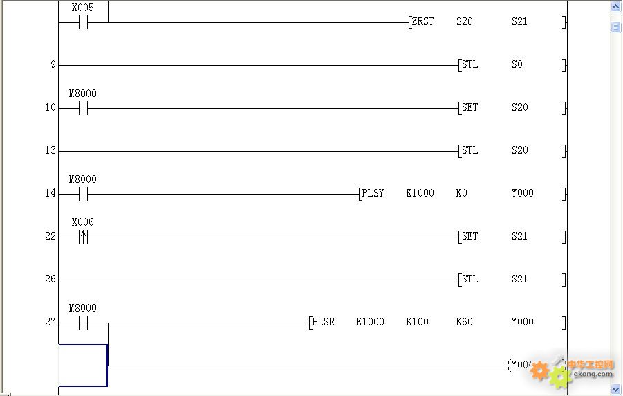

为什么PLSY有输出,到PLSR不是输完脉冲就停,而是一直在输出.

呵呵;你设的就是一直输出的呀;

第一条是一直输出,但是跳到下面了为什么还一直输出呀

换掉M8000

现在没办法试,但是程序能够转换到S21

ld m8002
set s20

前面还有一步是
ld m8002

FX2N以下版本,FNC57 PLSY 与FNC59 PLSR 只限于任何指令编程一次。FX2n以上版本,可同时使用两个指令,但限于不同点输出,即y000 y001

呵呵;FX2N是一个系列,每个系列都有不同的版本;
