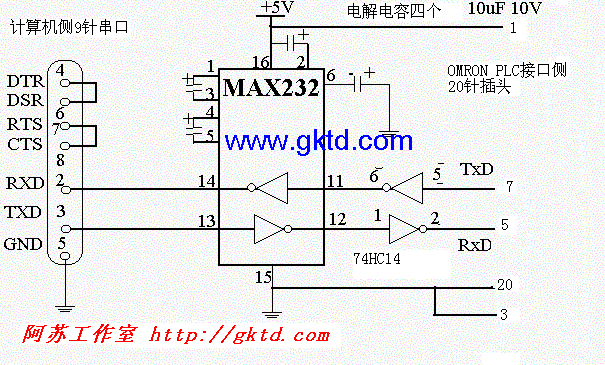

做一根吧,很容易,大约只要不10元钱

PLC的6、7脚是DTR、TXD,经反

说大话!
CPM1A没有RS232的接口,你用什么能把20PIN的编程口用10元转换成RS232?

我给大家上传一个!

这个是我在网上下载的!主页不是我的!
