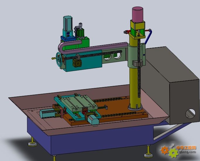

失踪了好几天,就做了这么个东西出来了。
发出来,也算是打个招呼吧。表示我还存在。呵呵!

感觉悬臂那根圆管,主轴重切削时Z轴方向,特别是X轴左右走时 担心它,,,,,
另外,为什么Z轴电机不在主轴上呢,在圆立柱那边,这样力好大,灵活行不好啊,要不在Z轴+ -工作时加辅助汽缸,当Z上下时,Z轴电机受力就很小啦,,,,,,

像摇臂钻床

咋的看着像个雕刻机啊。反正我做不了,比我强N倍

三轴CNC了

老大,这是做什么的宝贝啊?

攻丝,铣床,钻床一体机?
