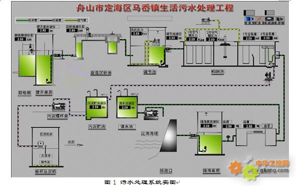

整个系统可以在主控室集中操作及监控并报警输出提醒,随时都可打印报表。系统主画面如图1。

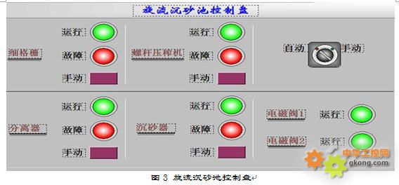

⑵ 细格栅池也叫沉沙池,包括0.55kW细格栅机1台,型号为JG-350-800,其运行速度为1.3m/min;;1.1kW旋流除沙器1台,型号为ZXS-1000,上面的电机型号是Y2-90S-4-12014;0.37kW砂水分离器1台,型号为SF-260,其处理能力为15L/s。与其一起完成这道工序的还有一台1.5kW无轴螺旋输送机1台,型号为WZS-220,其处理能力为3m3/t。在细格栅、除沙器、砂水分离器以及螺杆输送机跟随沉沙池液位差动作时,需同时打开砂水分离器上面的两个电磁阀。见图3。

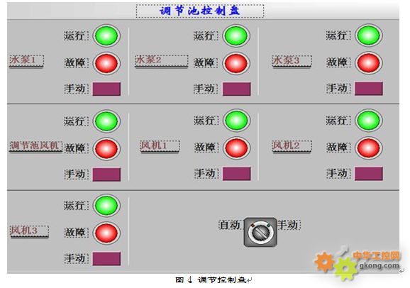

⑶ 在调节池房中,跟提升泵电机一样控制3台4kW水泵循环控制,其中一台具有备用功能;在此房中有4台风机,均采用台达F系列变频器控制。其中18.5kW风机为常开风机,型号为南京华调电机厂的Y180M-4配VFD185F43A变频器。还有3台安徽皖南电机股份有限公司的22kW风机循环启动,电机型号为Y2-180L-4,配合VFD220F43A控制,其启动及频率给定通过485通讯控制,但其使能及速度受第二台28SV可编程控制器中MSBR池中两处检测出的含氧量大小来自动调节。风机与调节泵手自动控制采用同一旋钮控制,同时在主控台有其故障报警及手自动控制显示。见图4。

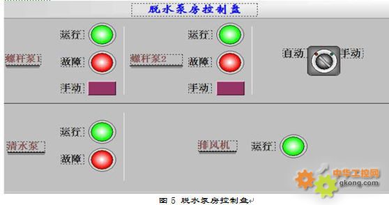

⑷ 在脱水机房采用两台4kW螺杆泵配合板宽压泥机一起工作,板宽压泥机为上海力汇电机有限公司生产的型号为Y132M1-6机,在脱水机房还有2台2.2kW泸诚电机有限公司生产的Y90L-2清水泵电机,采用手动控制,可用来清洗房间等。另外此处还有4台轴流风机的起停控制,其中有2台装在调节池房间。见图5。

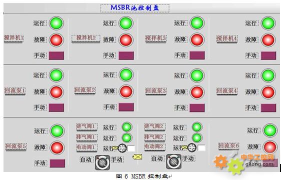

⑸ 第二个28SV控制MSBR池,主要控制对象有4台搅拌机的手自动运行监控及其主控室手动控制,6台回流泵的自动运行监控及其主控室手动控制,以及2台空气堰控制信号,根据不同控制时间段来控制1#、2#电动阀正反转,1#、2#进气阀与排气阀的打开与关闭用来控制2个空气堰的曝气放水。见图6。

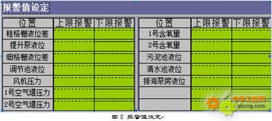

⑺ 在系统内部做有系统报警设置,进入此画面时可实时更改各处液位、液位差值、1与2号检测含氧量、1 与2号空气堰压力上下报警数值。当任意报警值超出设定值时在任意画面中跳出显示,以提醒工作人员注意。见图8。

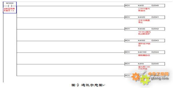

⑻ 因通讯时一个位与一个字通讯计量是一样收费的,在组态中为了减少PLC与工控机的通讯数据,所以尽量把开关量I/O转化成字来传输。见图9。

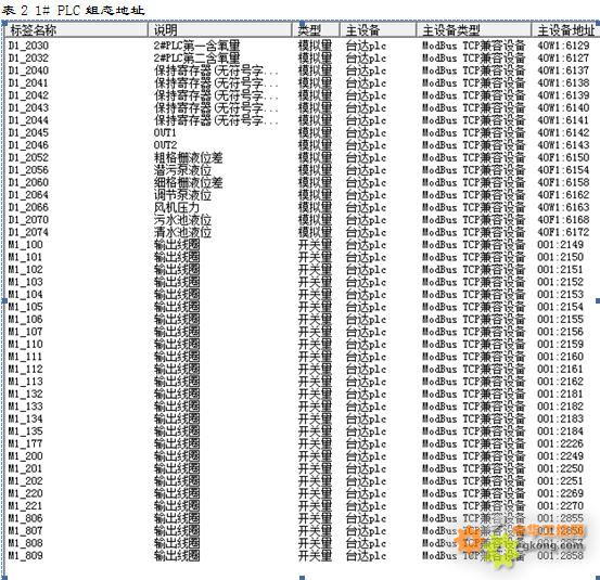

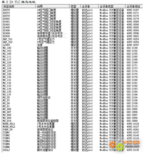

⑼ 开物组态使用MODBUS TCP协议,各PLC中需与工控机通讯的地址对应见表2和表3,此表反应台达PLC各个数据寄存器相对应地址。
1# PLC对应地址如表2。

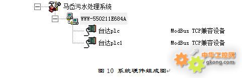

⑽ 整个系统硬件组成如图10所示。

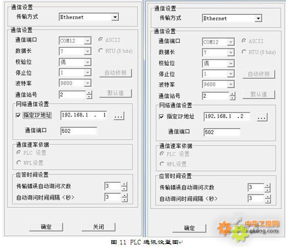

⑾ 两台28SV左侧带DVP-EN01-SL时PLC的通讯设置采用如图11设置方式。
