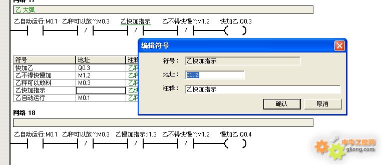

在编写时程序出现如上错误,说是重复利用了地址,但是在前面我并没用这个地址,可以确定,但是在符号表里面没显示这个地址,运行时程序报错,
请教各位老师,我应该怎么解决??

全局变量表呢?也没定义?

不是重复利用吧,是符号没有地址.

是重复定义了
