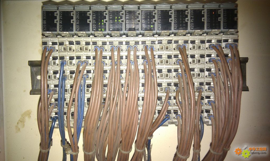

求助贝加莱X20系统故障

模块BR9300和PS2100都有24V怎么LEDD灯不亮?是不是模块坏了。

检查你用的PS2100的底板是不是BM01,如果是BM11则需要更换过来。
