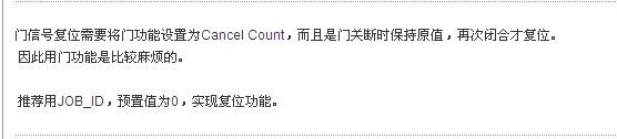

FM350-2如何把当前值复位为0呢?(如DB2.DBD148、DB2.DBD156) 看了几遍手册也没看明白,希望帮解答下,谢谢!!!
