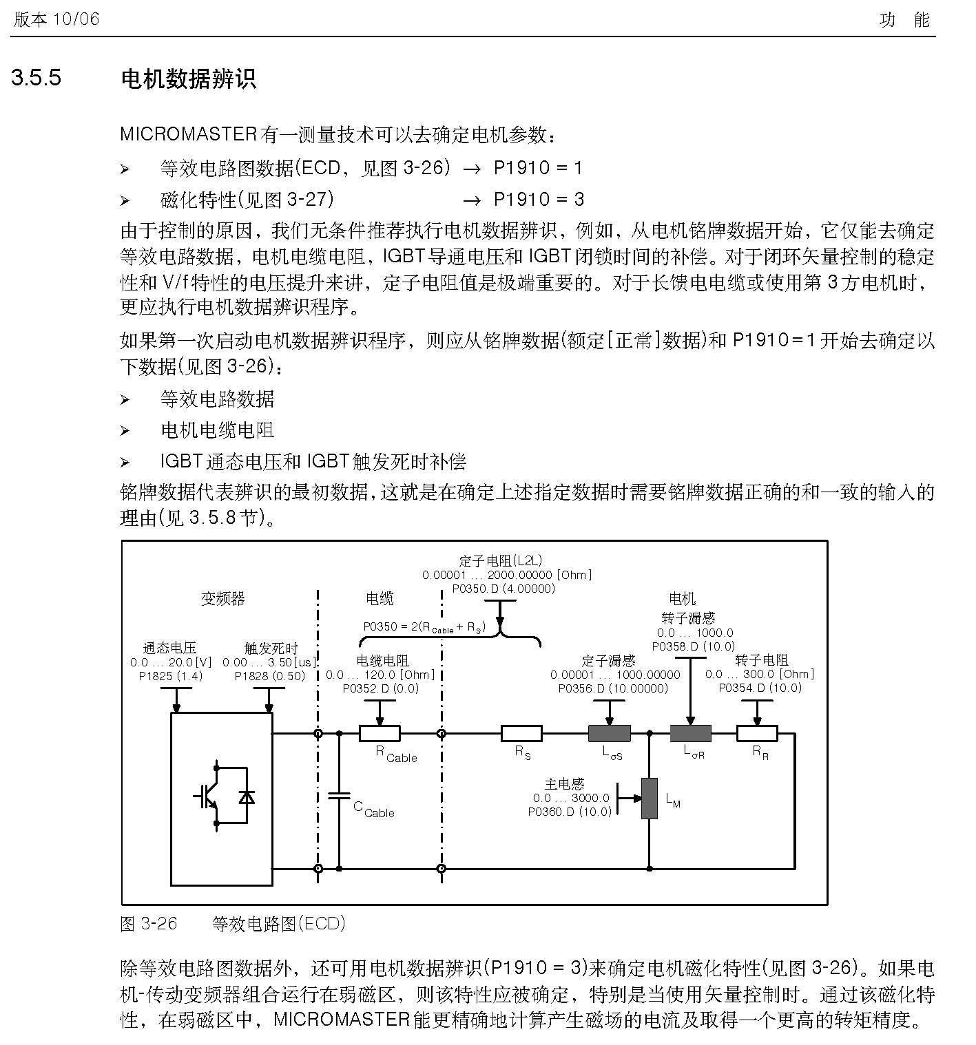

现在的变频器都有电机参数自辩识功能,分静止自辩识和旋转自辩识,求教各位师傅:静止自辩识和旋转自辩识的过程是怎样的,所用的公式都是那些?

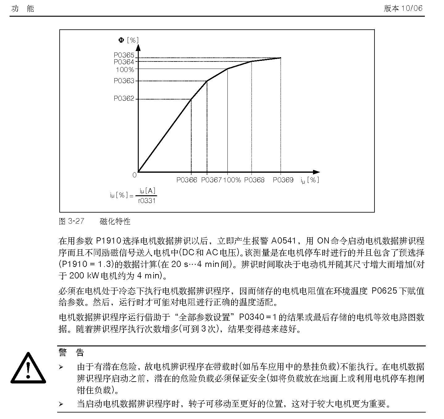

上面三张图基本把变频器对电机自动辨识的原理讲清楚了。首先,作为控制器一定要有一个控制对象的等效模型。电机的等效模型就是如图示。第二,除了电机等效模型以外,还要建立一个可控制的磁化曲线。这些都是需要通过电机通电测试加以确定计算和建立的。
