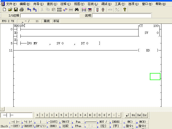

我想用松下PLC编一小程序。
记数器CT值传送给数据寄存器DT
怎么实现,松下有MOV 指令吗?
请高手看看
谢谢

松下PLC和别的PLC一样,也有传送指令.看下面的图.
                                 ||  ..▎#  ▎田  田 ▎ | ▎◆
                                 ||  &&▎   ▎       ▎'|'▎ o

[F0 MV EVO,DTO]即可实现计数器中的设定值转到数据寄存器中
