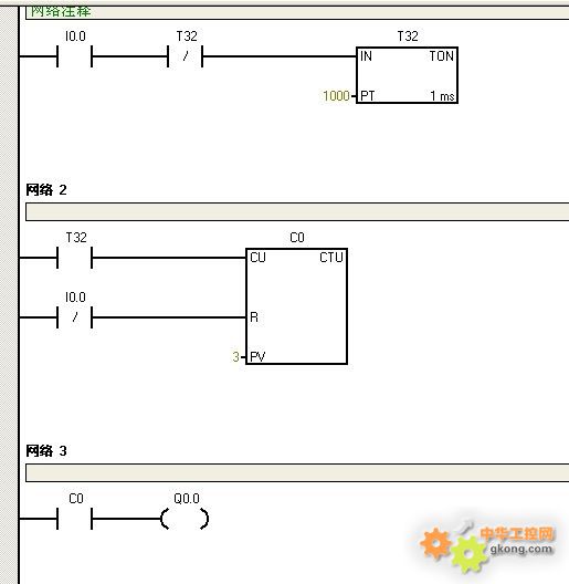

请各位看看我的这个梯形图,本想三秒之后接通Q0.0,但是并不是这样,这是为什么?

T32换成T37就可以了。

在请问
请问为什么要将T32改成T37就可以?

i0.0一直复位啊

I0.0 一直在复位~~~要么将I0.0改成保持式按钮~~~或者把C0改成置位优先
