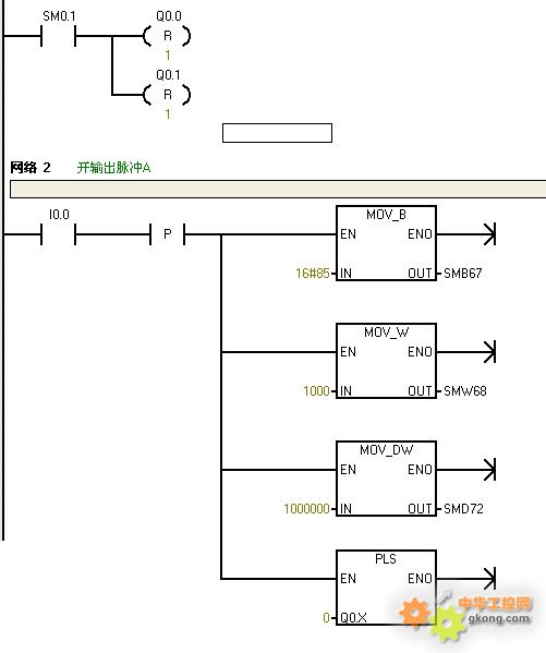

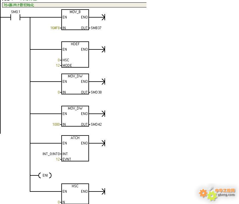

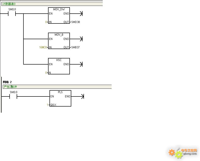

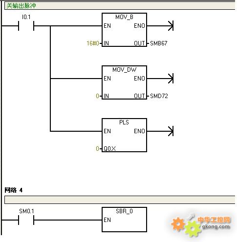

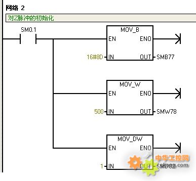

我用S7-200PLC在Q0.0产生一个1KHZ的脉冲,同时用高速计数对Q0.0脉冲进行计数,每当计数值为1000时,在Q0.1输出一个脉冲,之后在PLCQ0.0端子用示波器检测,显示为1KHZ的脉冲,符合原定目的,但是用示波器检测Q0.1端子时,却不是每个一段时间输出一个脉冲,我在Q0.0及Q0.1都接了指示灯,Q0.0上面的灯由于频率太快一直都是亮的,Q0.1上面的灯的确是每隔一个固定的周期闪烁一下,请大家看一下,要想在Q0.1测到理想的脉冲,要怎么改进,下面是我写的程序:

好象你没有设定Q0.1脉宽,SMW80是设定Q0.1脉宽时间。
