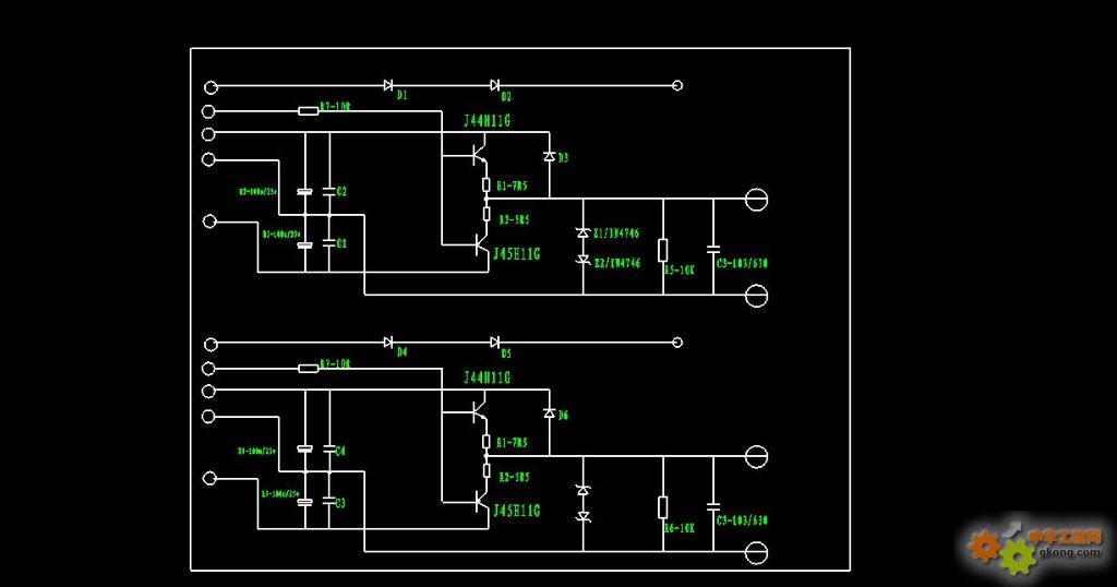

图中D3,D6是什么型号?知道的朋友敬请告知。

D3,D6没用,直接拆了,其它变频没这样的接法。另外IGBT的栅极并电容?不知是你画错了,还是外星人设计的
