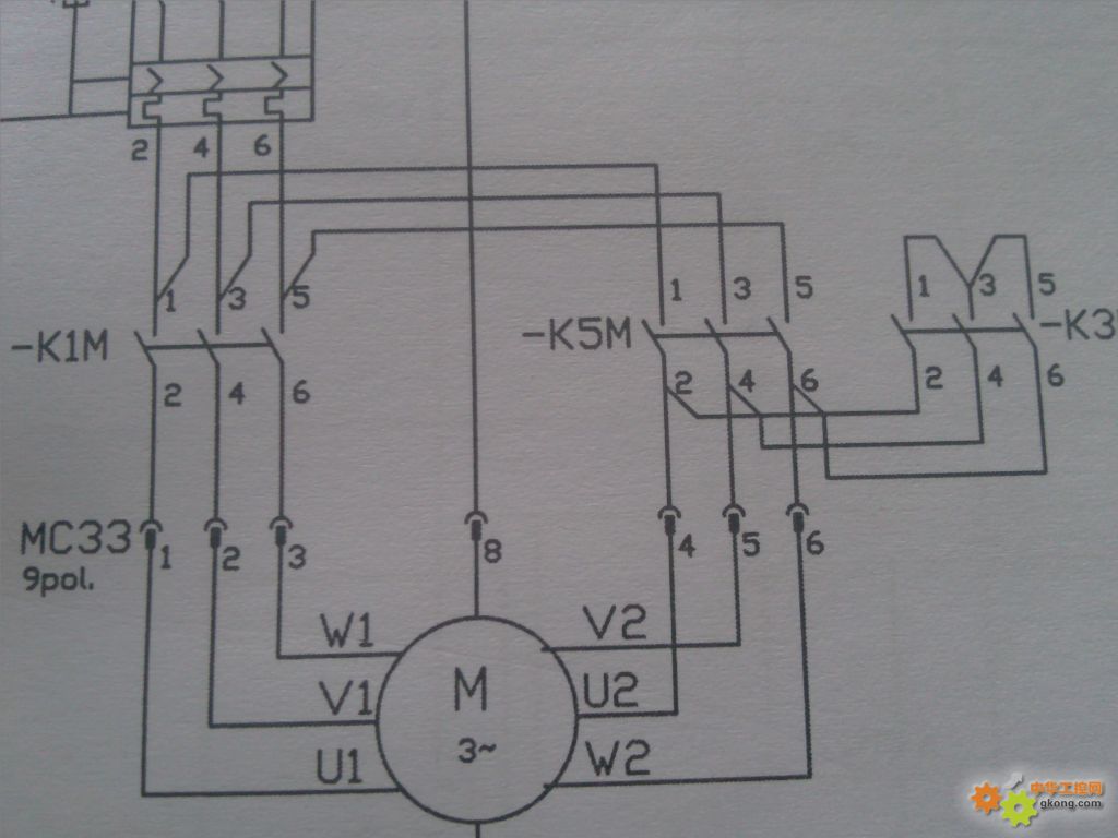

朋友们看一下这张线路图正确吗?

发表于:2012/7/16 20:29:24
不对。角接不是那样的。

发表于:2012/7/16 22:03:17
电机绕组头尾接到同一相上了。

发表于:2012/7/16 22:45:02
典型的星三角,没问题。。。

发表于:2012/7/16 23:43:39
同意3楼的说法,看半天没看出有什么问题

发表于:2012/7/16 23:45:07
貌似错误的,K5M出线不应该换相,就是在现在的图上把V2和U2线对换下就正确了。

发表于:2012/7/16 23:57:45
JYZJP在2012/7/16 23:45:07
赞同

发表于:2012/7/17 0:11:25
错误,k1m1 3 5 节点错误,1接3位置,3接5位置,5接1位置

发表于:2012/7/17 0:14:07
错误地,K1MW1 3 5 节点1接3位置上,3接5位置上,5接1位置上。

发表于:2012/7/17 0:17:06
换V2U2结果好像貌似是缺相
