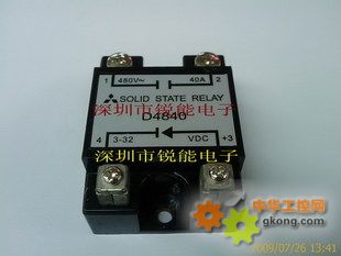

今天才买了一个三菱的固态继电器40A规格的,拿来就测量了,控制电路给其24v的稳压直流电源,用数字万用表测量,打到二极管一端测量其是否导通,蜂鸣器不响,但是当配220v交流电加上灯泡负载时灯泡却会亮起来的,很奇怪,这样说固态继电器应该是可以用,上网查了一下,发现有好多种固态继电器,有双向可控硅什么的,在想是不是这个原因万用表才不能测量的吗?大家知道为什么吗?固态继电器不同种类中有什么区别吗?

输出端必需加电源和负载进行测试

交流固态继电器输出一般是双向可控硅特性,是光控触发的。
