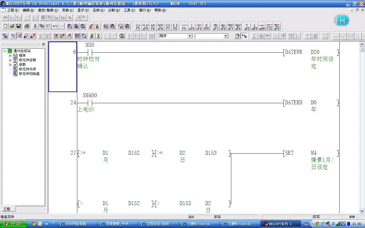

各位大虾:
见下图当M30 ON时,PLC报警4100,请大家看看问题原因在哪里?
我是在触摸屏上校准PLC的内部时间,对应的年,月,日,小时,分为D20-D24

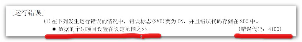

显然您的部分数据超出范围之外了。

谢谢二楼,我也查过手册,并且我直接把常数2012MOV到D20然后再DATEWR还是会出现4100报警的问题,求解?

hezhijun7912在2012/7/16 22:21:23
请贴出相关程序我们再做进一步的探讨。
