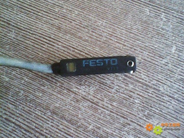

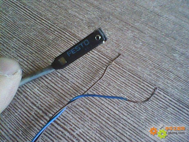

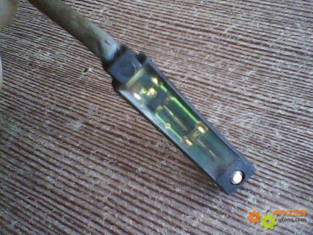

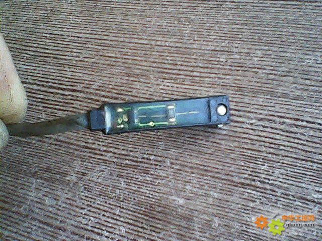

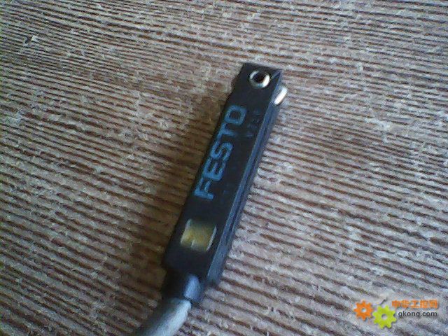

这个东东是用在气缸上的,起到限位的作用,不知道学名叫什么?

磁性开关。。。

有没有型号,外形上看像接近开关

FESTO是做气动的,应该是个磁性开关,气缸里面有磁环,在气缸活塞移动时,磁环也在移动,移动到磁性开关时,开关就会有信号了

就是 一 磁性开关装在气缸是 起限位做用

费斯托 磁性开关

磁性开关

多谢各位老师的指点,辛苦了各位!
