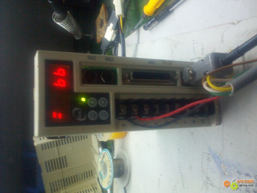

各位朋友谁见过如图所示的代码是什么意识,请告知,谢谢!

伺服放大器可以不接电机和编码器吗?
后面就是上电就报警!

哪个牌子的?

这是安川伺服驱动器,必须接电机和编码器

呵呵;没有电机的话,是试不出好坏的;

没使能 ,使能后显示run!

这不是报警,正常的。
