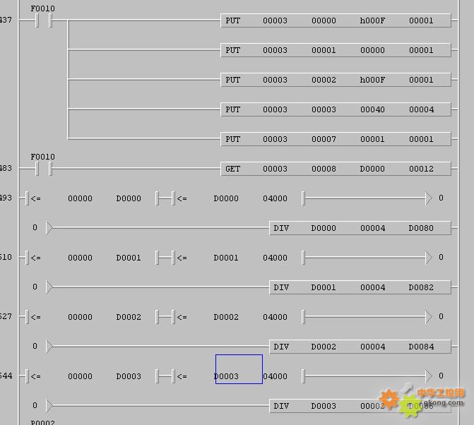

模拟量模块G6F-AD2A,这个是检测压力,压力传感器电压输出1-5V,可是出来的值与于其它压力表的值不相符,是什么原因呢?模拟量模块转换出来的值还需要怎么转换呢?
程序如下:
程序里面的H00F是什么呀?每一步的详细作用谁能给讲一下?谢谢各位大虾了。

呵呵;你的PLC模块可能量程是0~5V或0~10V;
