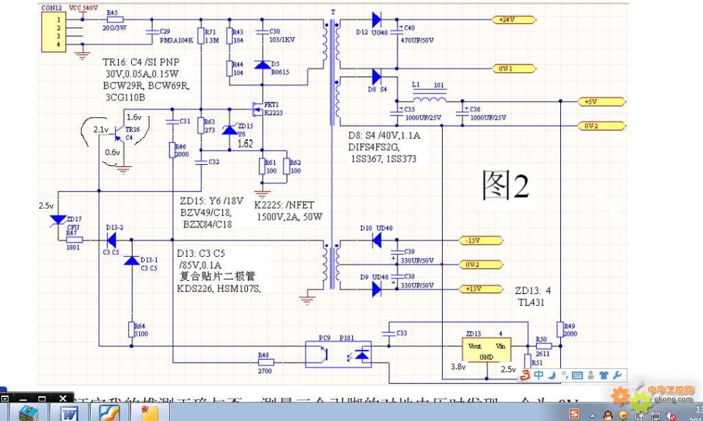

哪位大侠有IG5-4 4KW 变频器电路图,先谢了!

LG IS5变频器图纸
附件:
本地下载
驱动电路是自己维修时测绘的,可能有些差异,请各位谅解!!

开关电源上面的数字是本人维修时测出来的。有不同的请帮忙修改!
