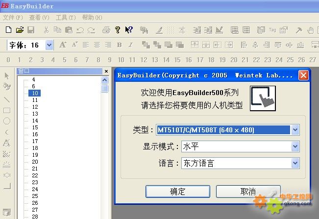

为eview 的MT510T编的程序能否用EV5000软件打开?如何打开?

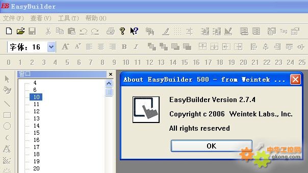

应该是EB500 V** 我这里是V274版本。

我用EV5000 1.50的里面没你说的这个型号

这个用EB500是可以的;

是这样的:以前我用EB500 V2.6.1软件为eview触摸屏MT510T编的程序,现在触摸屏MT510T
已停产,只好买了新型的触摸屏kinco MT4512T,其编程软件是EV5000 1.6.0.0 。问题是:如何把老的程序移植到新的触摸屏MT4512T中?

目前没有办法
用威纶的6100之类的可以转换过去
