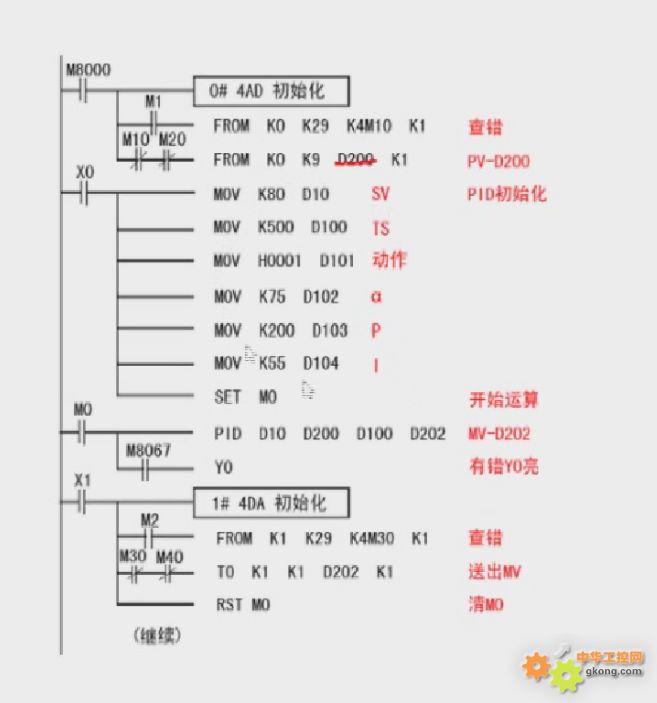

请大神指点指点
这里面的 0# 4AD 初始化怎么编写????

呵呵;就是定义4个通道的测量电压还是电流等;

也就是程序里不用编就去的吗?

要编写的,根据你模块外接的什么信号,向模块对应的缓冲区写入不同的代码,告诉模块外接的是什么信号

是定义4个通道的测量电压还是电流

查看三菱特殊模块手册,看看上面的模拟量模块的示例教程就懂了。。。

比如设定成 To K0 K0 H0000 K1

认真看特殊模块手册里面的例子程序

还是不太懂,望打算指点。。

如果你4路都是电压输入;
第一个AD模块就是 To K0 K0 H0000 K1
第2个AD模块就是 To K1 K0 H0000 K1
