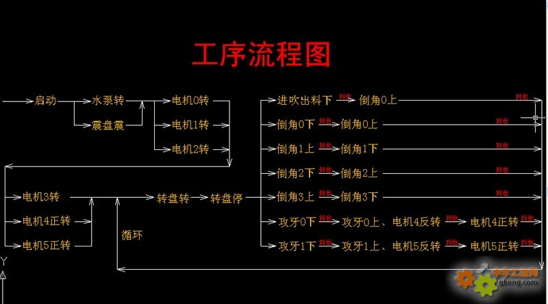

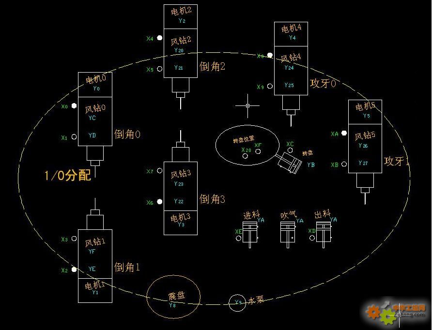

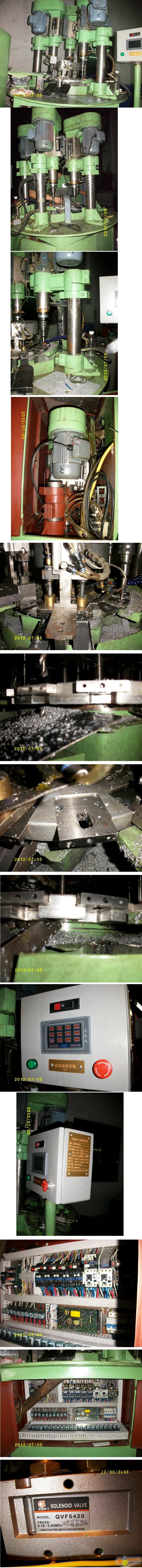

这些天搞了这台攻牙机,烦透了,问题多多。
其中最大的一个问题是:2个攻牙电机反复正反转时温度太高。运转15分钟后,手掌不敢在电机上停留5秒钟!电机功率是750W、4极。
请大家帮忙解决,多给点意见。先谢谢了。
[此贴子已经被作者于2012/7/6 11:18:50编辑过]

攻丝用普通电机正反转?这个普通电机可能受不了吧?普通攻牙机都是机械正反转。
如果要求机械简单的话,就用步进或者伺服电机了。

要给电机装上 独立的散热风扇像变频电机那样 这样要好点

检查下电机的线圈 是不是电机有本身有问题或者配线有问题了 又或者冷却系统有问题了

要不给电机上端盖打些孔,用气管强制风冷,或者更换其他电机, 我们以前用的大同的攻牙机,就是打孔强制风冷的, 还有国内有些厂家的攻丝机也是电机频繁正反转,但电机温升很少, 你在电机选型上动下心思,

你的电机上好像没有独立的风扇,最好在风罩上安装一个高速独立风扇。保证随时冷却

电动刀架电机
记得数控电动刀架的电机正反转在电机的回路上有个阻容吸收电路,你可以参考一下

正、反转太频繁了吧?正转换反转时最好搞个延时试一下!
