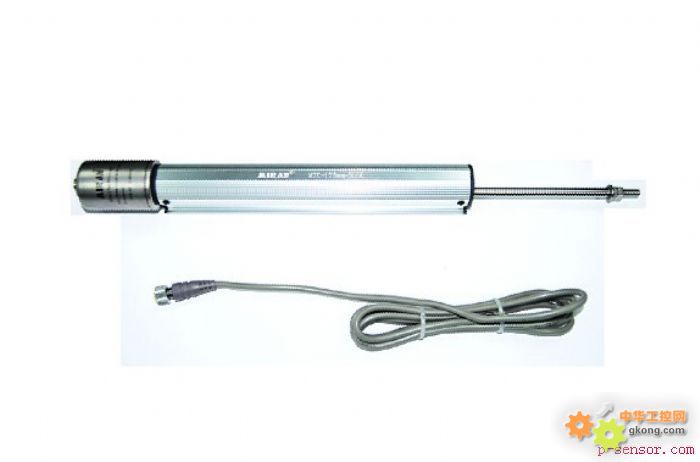

磁致伸缩位移传感器,是利用磁致伸缩原理、通过两个不同磁场相交产生一个应变脉冲信号来准确地测量位置的。测量元件是一根波导管,波导管内的敏感元件由特殊的磁致伸缩材料制成的。测量过程是由传感器的电子室内产生电流脉冲,该电流脉冲在波导管内传输,从而在波导管外产生一个圆周磁场,当该磁场和套在波导管上作为位置变化的活动磁环产生的磁场相交时,由于磁致伸缩的作用,波导管内会产生一个应变机械波脉冲信号,这个应变机械波脉冲信号以固定的声音速度传输,并很快被电子室所检测到。
  由于这个应变机械波脉冲信号在波导管内的传输时间和活动磁环与电子室之间的距离成正比,通过测量时间,就可以高度精确地确定这个距离。由于输出信号是一个真正的绝对值,而不是比例的或放大处理的信号,所以不存在信号漂移或变值的情况,更无需定期重标。
产品原理图:http://www.lw1989.com/Product.asp?BigClassName=磁致伸缩位移传感器
磁致伸缩位移传感器详细参数
间的绝缘电阻≥10MΩ;符号GB/T15479-1995
产品量程:50~3000mm(硬杆结构)
         3000mm以上(软杆结构)
线性误差:≤0.05%FS
重复精度:≤0.0005%FS
分辨率:≤0.001%
迟滞:≤0.001%FS
温度稳定性:≤0.002%℃
工作电压:+12VDC~+24VDC
工作电流:≤16mA
工作压力:持续工作压力35Mpa(MTL1系列产品)
工作温度:T1:-20~+55℃;T2:-40~85
.防护等级:IP67/68(可选)
防爆标志:Ex dII BT5,Exia II CT5(必其一)可以根据客户要求特殊定制
输出方式:1:电压0-5V,0-10V
            2.电流4-20mA
            3.数字RS485
震动测试:3g,25Hz   GB/T2423.10  连续冲击试验:10g,100Hz GB/T2423.5
14、绝缘电阻:传感器电源端和接地端之
应用领域(液位)
    可广泛应用于石油、化工、水利、制药、食品、饮料等行业的各种液罐的液位计量和控制,航天加油系统、汽车加油系统、柴油加油系统及各种液压罐、水文监测、水处理等。   磁致伸缩位移传感器是根据磁致伸缩原理制造的高精度、长行程绝对位置测量的位移传感器。它采用内部非接触的测量方式,由于测量用的活动磁环和传感器自身并无直接接触,不至于被摩擦、磨损,因而其使用寿命长、环境适应能力强,可靠性高,安全性好,便于系统自动化工作,即使在恶劣的工业环境下(如容易受油溃、尘埃或其他的污染场合),也能正常工作[01]。此外,它还能承受高温、高压和强振动,现已被广泛应用于机械位移的测量、控制中。它的行程可达3米或更长,标称精度为0.05% F·S,行程1米以上传感器精度可达0.02% F,S,重复性可达0.002% F·S,因此它在石油化工,航空航天、电力、水利等行业得到广泛的应用。http://www.lw1989.comhttp://www.lw1989.com
