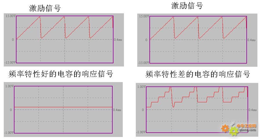

1.利用汇能测试仪的AFT功能检测电容的频率特性好坏。
在AFT上定义一个从零到15V的锯齿波,选10O欧输出阻抗,显示幅度选±1V。将此信号加到被测电容正端,负端接地,再用输入通道从电容上读回,并显示出来。对两个容量相同的电容,你会发现频率特性好的电容上读回的波形幅度小,频率特性差的电容读回的波形幅度大。
利用AFT的学习比较功能,将一个确定好的电容学习下来,作为以后测试的标准。

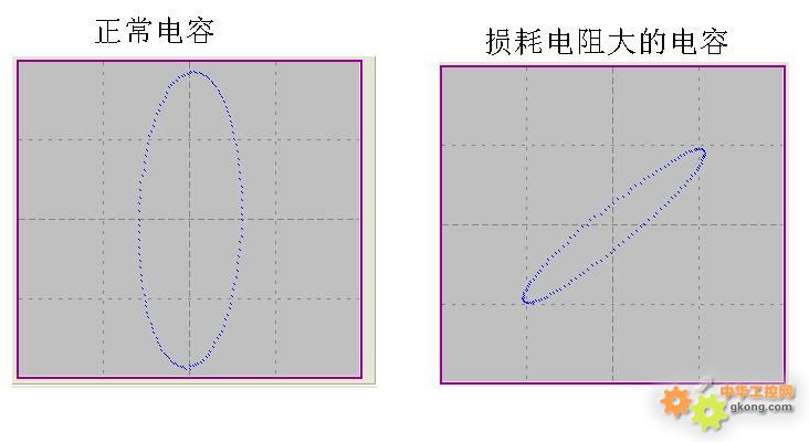

2.从电容曲线上判断损耗电阻过大
如果被测电容不漏电,也就是测到的漏电阻在几兆,再改选ASA测试选项,调整输出电阻和测试频率,使得测到的椭圆纵轴长,横轴短,也就是得到一个立起来的椭圆。如果椭圆向右方倾斜,说明损耗电阻太大,建议不再使用。
