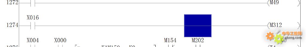

在何种情况下,当X16触点闭合时,会M312没有输出。

x016后面加一个常开

楼上,我的意思不是说如何让M312不输出。而是个故障,就是当X16闭合时M312没有输出。怎么会这样?有什么原因造成M312不输出的。

PLC运行了没,其它地方有没有控制到M312的?

没有的。直接输出

若有指令使M312复位了,会出现该情况;
具体要看编程的情况了。

或是,你双线圈了?

你可以就只写这一行的程序试一下

是否有线圈或子程序?
