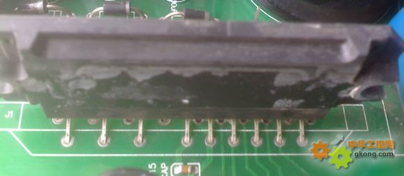

一个机床变频器,控制300W的电机,看看这个模块是什么型号。谢谢了!

应该是相位触发模块吧

谢谢了,这个已经坏了,他的前面是6个817光耦控制,能否给个参考型号,我好替换。

这个模块共20脚,12个输入端与6个光耦输出相连接,3个输出U V W接电机,3个补偿端,300V正负电源端。

这是一个小功率IGBT逆变模块,大多是日本三菱或富士公司生产,一般需要原型号代换。

仔细看看有没有号码

谢谢楼上两位,没有啊,被磨掉了,只能在右上方看到一个P字。请给几个相近的型号,我对对看
