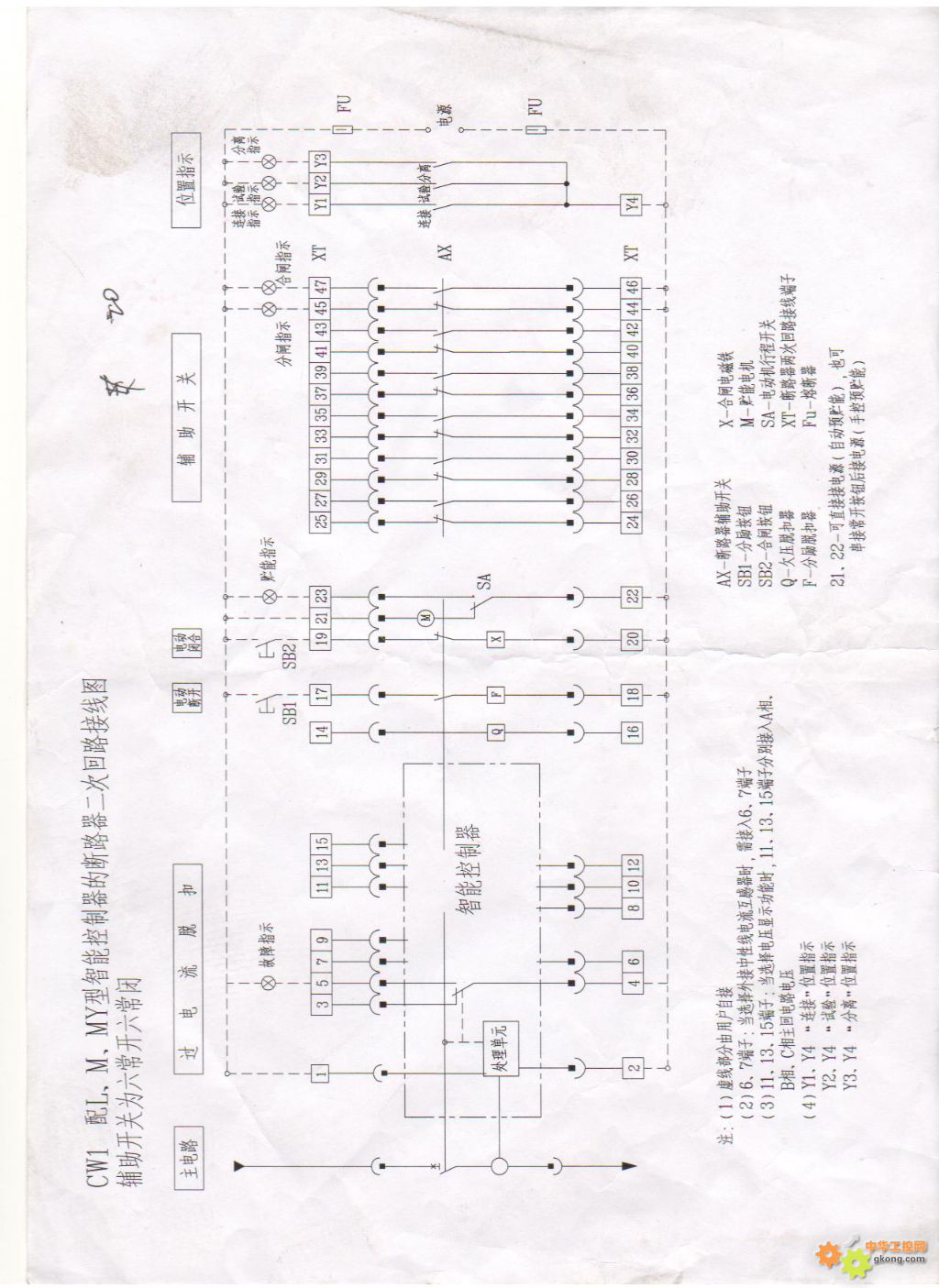

用西门子S7-200 PLC控制配电柜
L1、L2同时通电 AA3、AA5 储能8秒后闭合;当L1断电后(L2继续工作)AA4除能8秒后闭合,当L1有电后AA4立刻断开,L1储能8秒后闭合;当L2断电后(L1继续工作)AA4储能8秒后闭合,当L2有电后AA4立刻断开,L2储能8秒后闭合
