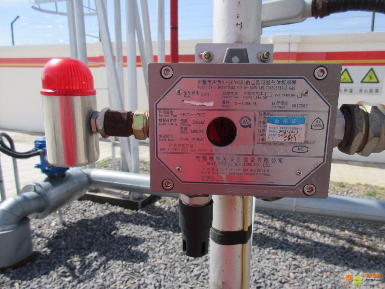

发表于:2018/7/28 9:00:17
我们用这个。。十几台固定式的
