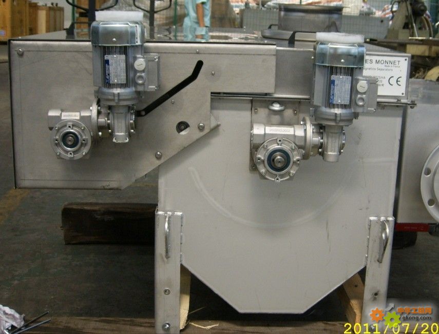

求上海地区制作电机减速机厂家
因工程需要若干电机减速机,大致要求是,减速机要求二级减速,输出转速为4转/分钟,电机功率为180W左右
联系QQ878817080
样图如下所示:

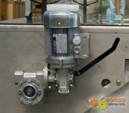

发表于:2012/6/20 10:37:09
要求类似左侧的这种电机减速机,2级减速,输出转速4转/分钟!电机功率180W左右!
有生产能力者联系QQ878817080

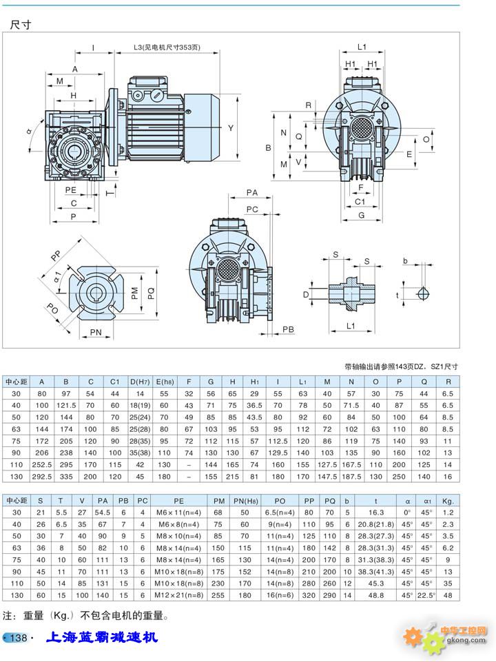

发表于:2012/6/21 8:30:06
楼主所需的应该是RV减速箱,是国家定型产品,也就是说所有的国内(包括进口)的产品参数都一样。上网搜寻可以找出N个厂家,上海的有“上海蓝霸”。

发表于:2012/6/21 9:29:22
不懂这些?有点麻烦,看样子你不懂也得必须懂,厂家RV减速箱有那么多型号,他能知道你要哪一种?
以下是单级减速箱参数图,你那是双级的,你必须、至少提供电机功率、输出转速、输出发兰尺寸等参数!

发表于:2012/6/22 12:15:05
以前用到180W的电机,大多数有发热的现象?
180W电机的进线电压是否3相220V,如果是,则应该将电机Y接改为△,改接后电机的实际功率可提高3倍。
如果不是,则也可选择250W,或更大一点功率电机。
RV减速箱有一重要的参数,就是中心距,他决定了减速箱的外形尺寸及电机功率。

发表于:2012/6/22 20:29:20
80W的电机进线是三相380V的 而且是三角形的 ?
问题就出在这,根据惯例,凡是国产的电机,4KW以下功率应采用Y接法,除非你的电机是特殊定制!
如果将380V-180W(Y接)电机改为△,将因电机过电压,导致运行电流过大,使电机发热严重!
