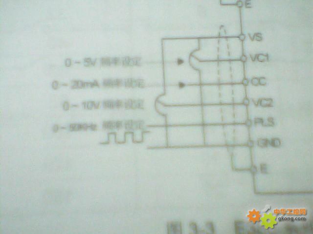

应该是1K的电位器,频率大小有电位器调节。最高运行频率设置是多少?

楼主可以去看看你的这台变频器的参数:(1)最高频率是否已经锁在了25Hz了;(2)上限频率是不是调在了25Hz;(3)面板所控频率已经也锁在了25Hz。去看看这几个参数,不理想的话我们在交流。

我用0-10V频率设定连接电位器,最高频率只有25hz。后通过厂家联系改成0-5v频率设定就可以上升到50hz了。

feiyonglou在2012/6/19 22:51:15
我用4,7k电位器试过是一样的频率也只有25HZ.
这种情况就表明输出频率25HZ与电位器无关,你可以测量下电位器最终给定的到变频器电子板对应端子上的电压值是不是在规定的范围内变化,如果变化值在规定值范围内,则可以排除外部电位器的问题。

feiyonglou在2012/6/23 20:13:53
就是说,VS对GND是5V的,你应该先测量一下,或者看说明VS是多少
