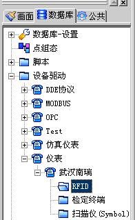

  随后运行紫金桥开发系统,展开“数据库”选项卡,设备驱动所在目录如“RFID”,如下图所示:

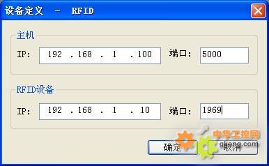

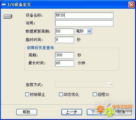

双击定义设备:

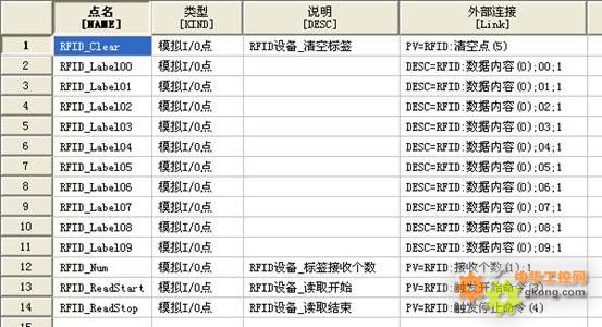

3)点组态
  在点组态中根据需要建立一组标签内容读取的点,以及读取的开始结束、标签接收个数、清空等控制点:

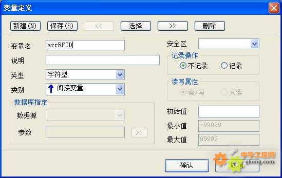

  在读取到标签之后,需要对标签内容进行处理、分析、保存等,建议使用紫金桥组态软件6.5版本已经优化的数组功能,例如:
  (1)定义数组:在view中定义一个间接变量如“arrRFID”,作为数组使用

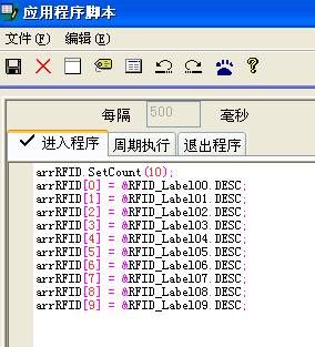

  (2)数组初始化:在应用脚本的“进入程序”中对该数组初始化并指向需要读取的条码
  这样,在程序中直接对数组arrRFID的操作即是对着一组标签内容的操作,非常方便。
