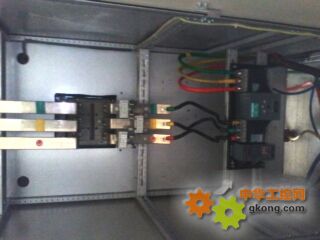

今天进行单电源供电改造双电源供电,用120mm2的软铜导线,压接线鼻子,挂锡,挂锡一定的用焊锡膏,不然挂不上,双电源在用之前一定要核相。

欢迎楼主的经验介绍。
焊锡膏有腐蚀作用,在焊小导线或电子元件时要注意;
此时可不使用焊锡膏,或清理干净。

qlin在2012/6/15 20:06:10
欢迎楼主的经验介绍。
此时可不使用焊锡膏,或清理干净。

怎么不用松香啊?

可能是由于挂锡件较大,用焊锡膏效果会好些吧;
该情况下,多余焊锡膏应当会挥发掉。
