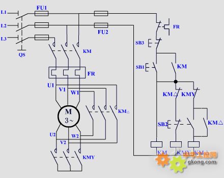

这个星三角的主电路图KM2到KM3的相序是不是搞错了

这样不就变成,UI/U2 VI/U2 W1/W2,通电之后电机就会烧掉吧

应该是U1/V2 V1/U2 W1/W2..看错了不好意思

写错了

应该是U1/V2 V1/W2 W1/U2,所以楼主的图是错的。

谢谢。因为,我是第一次,接触这个,

弄清楚一条,三组线圈首尾相接!

画错了

呵呵 画错了
