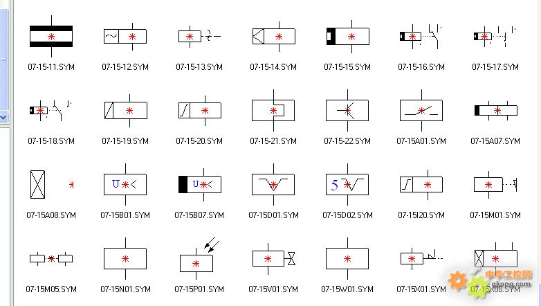

请教师傅:
在原理图图纸中电磁阀用什么符号表示?
下图中哪个表示电磁阀?谢谢啦。

07-15V01.SYM是电磁阀。

07-15A08.SYM表示电磁阀线圈就可以了

hwl123在2012/6/12 18:22:49
07-15V01.SYM是电磁阀。
是这一个

上面正解,呵呵,不过我这边日本人的图纸是用下图表示电磁阀的,每个阀上反接个二极管

最后一个是电磁阀 线圈

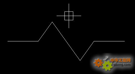

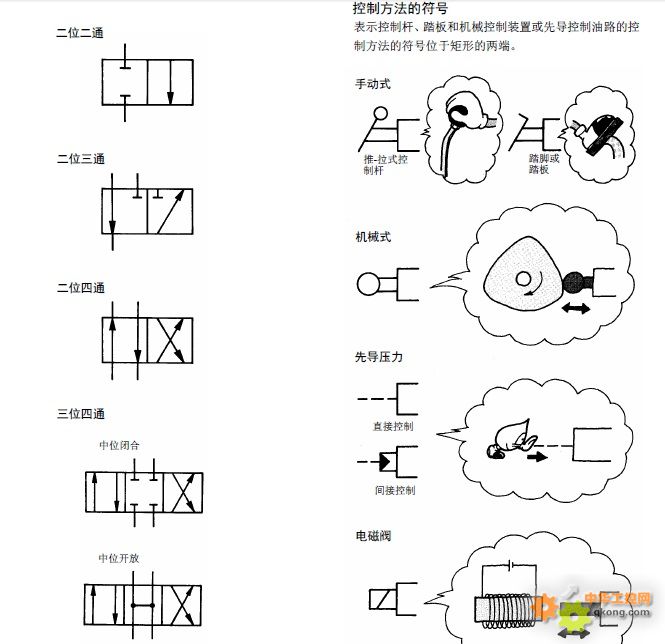

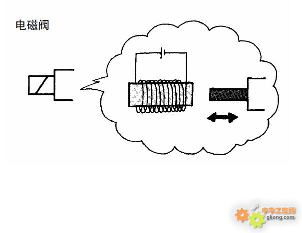

要我看啊---没有一个是电磁线圈符号。也许是我全部不认识的原因吧,知识有限,见笑了。
下面抓了一个图:
再抓一个:
07-15V01.SYM是电磁阀。
对的,有很多用yv表示
