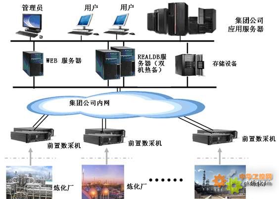

系统架构拓扑图:

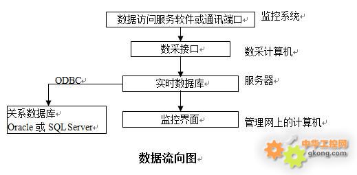

   实时数据库是实现流程制造企业生产管理信息系统的核心。主要功能覆盖流程企业全厂范围过程数据的自动采集、存储、浏览和分析;是实现先进过程控制、流程模拟和生产调度优化的基础。它包栝了实时数据的采集、管理和实时数据画面监视、报表生成等功能。 实时数据库在本系统中主要完成如下功能:
1)数据采集
  流程制造业在主要装置上都采用了DCS或其他类型的监控设备。一般PLC智能表、开放性比较好,容易与其进行数据通讯,不需要购置其他软件和硬件。但是公司内DCS种类较多,即使是同一厂家不同型号的DCS通讯方式也不一样,所以采集的重点是解决与各种类型DCS通讯问题。
  数据采集接口要采集的数据是由实时数据库服务器决定,它根据实时数据库服务器下传的位号名、标识或地址通过串口通讯、DDE、OPC或数据访问接口API等数据交换机制获取监控系统的数据。

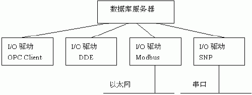

  紫金桥实时数据库可以连接绝大部分DCS设备,支持OPC通讯方式(包括非标准的OPC通讯方式)――主要是基于 DCOM的远程通讯、DDE通讯方式――主要是NETDDE,支持一些DCS的专用通讯卡方式并且支持一些老系统的并口数据采集。
下图为数采结构图:
  图中的I/O驱动就是各种数据采集接口。

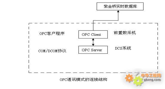

OPC 接口通信
  在紫金桥实时数据库系统中,OPC Client是以设备接口形式被实现的。OPC Client的组态方式与普通的IO设备相同。事实上,也可以认为OPC设备也是一种IO设备,只不过与现场IO设备进行通讯是由OPC Server完成,而一般的紫金桥驱动是由IO Servers直接与现场设备通讯。

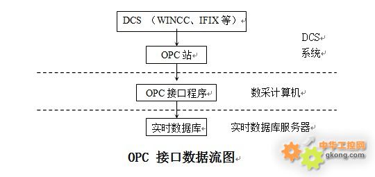

  紫金桥OPC接口是基于OPC DA规范实现的,由于OPC DA接口具有统一规范,因此只要服务器实现了标准OPC DA接口,本驱动就可以与之通讯。OPC(Client)接口程序从OPC站上读取数据,再将数据转发给实时数据库,数据流图如下所示:
  此种配置连接模式,目的一:保证采集过程通讯畅通;目的二:在管理网出现故障时,采集站可以保存数据直到网络恢复正常。
