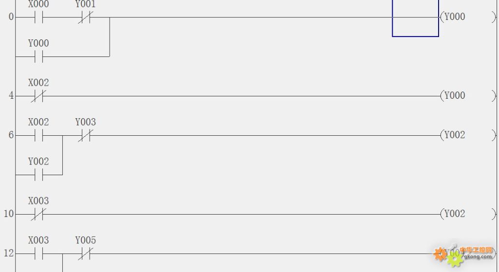

plc编程是出现双线圈错误.怎么弄。初学不懂了.求教了

大家帮帮忙哦

把没用的去掉啊

将成效中的两个同样的输出先改为M1,M2输出,然后再用M1 M2并联输出Y0,中间加个传递

这样的双线圈允许存在吗?

caojie0723在2012/6/11 11:11:59
把没用的去掉啊
问题是都有用啊

看程序好像有点问题,你可以试试用置位和复位指令来解决双线圈的问题。

置位 复位
用中间点 m之类的
思路 方法要学会了

385205658在2012/6/11 11:13:54
这样的双线圈允许存在吗?
双线圈的语法检查只是提示,但倘若不能实现编程要求,就是错误了。
3楼和6楼的意见,可以参照。

新手不要使用双线圈;
