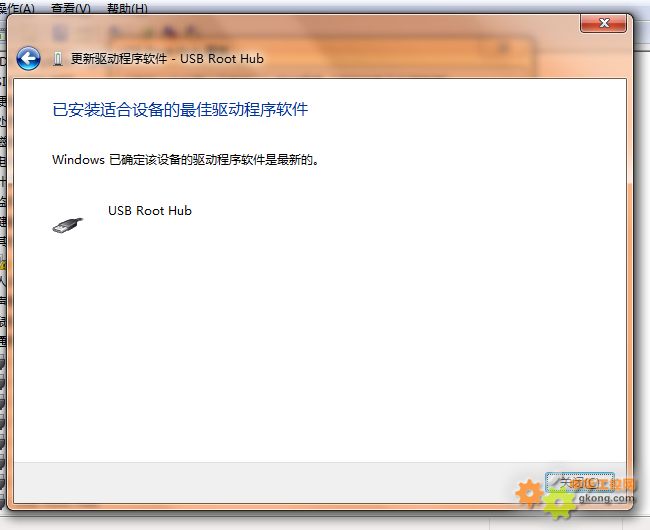

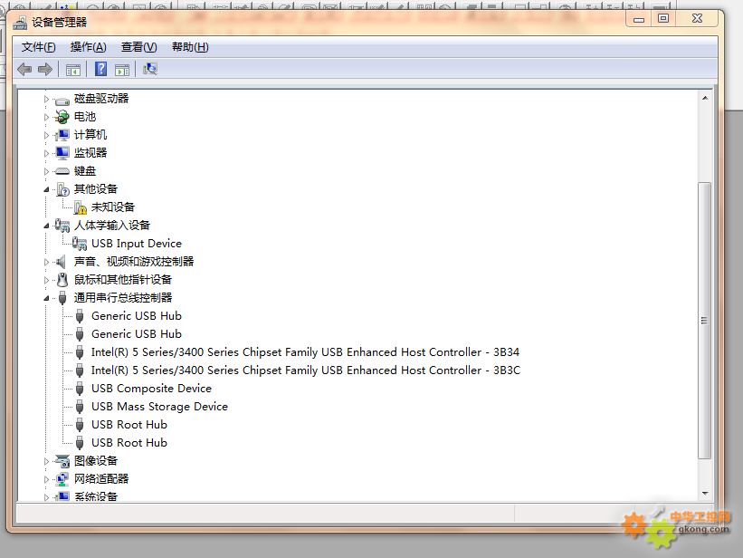

我的电脑装了win7 系统,用的是GX developer 8.86Q版的编程软件。现在用USB接口和PLC连接不上。我想安装一下这样的路径:C:\MELSEC\Easysocket\USBDrivers里的驱动程序。打开设备管理器后,我不知道在通用串行总线中的哪一个USB选项中安装。任意点一个安装都显示window已确定该驱动软件是最新的。

请问该这样安装驱动程序。

你用的USB转232的线吗?这个驱动装了没?
装个驱动精灵装下驱动看看

用 驱动精灵装下驱动 最方便了

我下载了win7环境下的RS232转USB驱动,现在搞好了,谢谢大家的支持。
