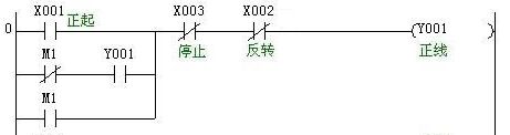

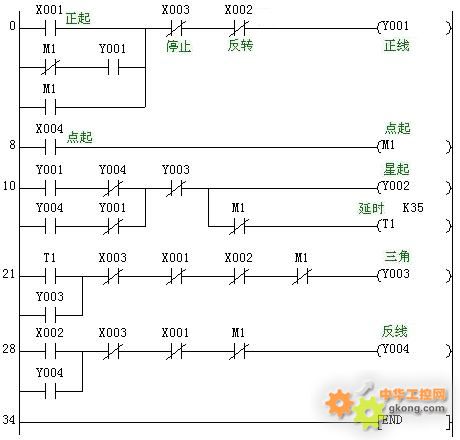

如图,按下X004,M1动作,Y01动作,松开X04,Y01不停。增知是怎回事。

从楼主顶楼程序截下的图:

你把M1点并到X1点上了,相当于另一个启动点,肯定不是点动了....

发表于:2012/6/11 0:05:28
应该是自保了。
是不是因为PLC是逐行扫描,M1的常闭先闭,常开才打开。

发表于:2012/6/11 6:53:54
plc是逐行扫描的,x04断开时m1复位,在下一个扫描周m1复位y0没有有复位,是不会停的

发表于:2012/6/11 7:42:37
梁山路远在2012/6/11 0:05:28
应该是自保了。
没错,M1的常闭复位闭合,而这时Y1的常开也是闭合的,就自锁了

发表于:2012/6/11 8:32:12
把这2行的顺序调换一下就OK 啦。
