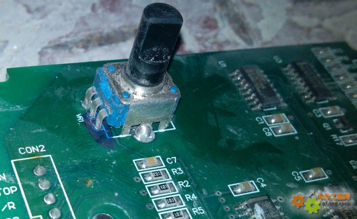

各位师傅:
 请教:变频器上电位器不起作用,找不到型号,如果要更换,应如何判断电位器的型号,及注意事项,
                                        谢谢各位

电位器图片

面板上的电位器极难换,主要是体积,机械位置难于合适。

谢谢,但如果要是更话的话,电位器上的哪些参数是注意事项,如果用导线引出来安装是否可以?

用外接电位器,外部模拟量端子输入。也可以把电位器拆出来,再去买
