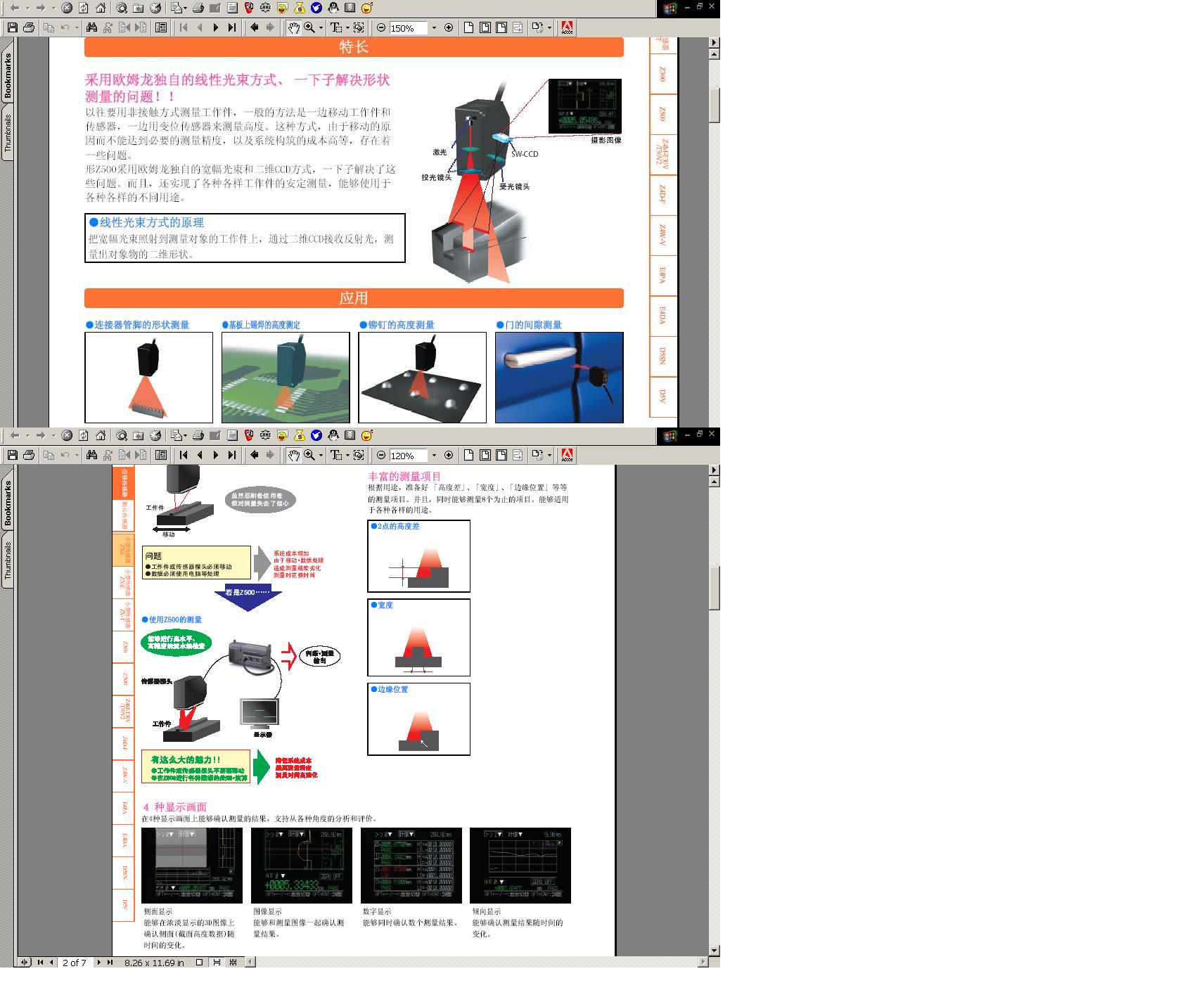

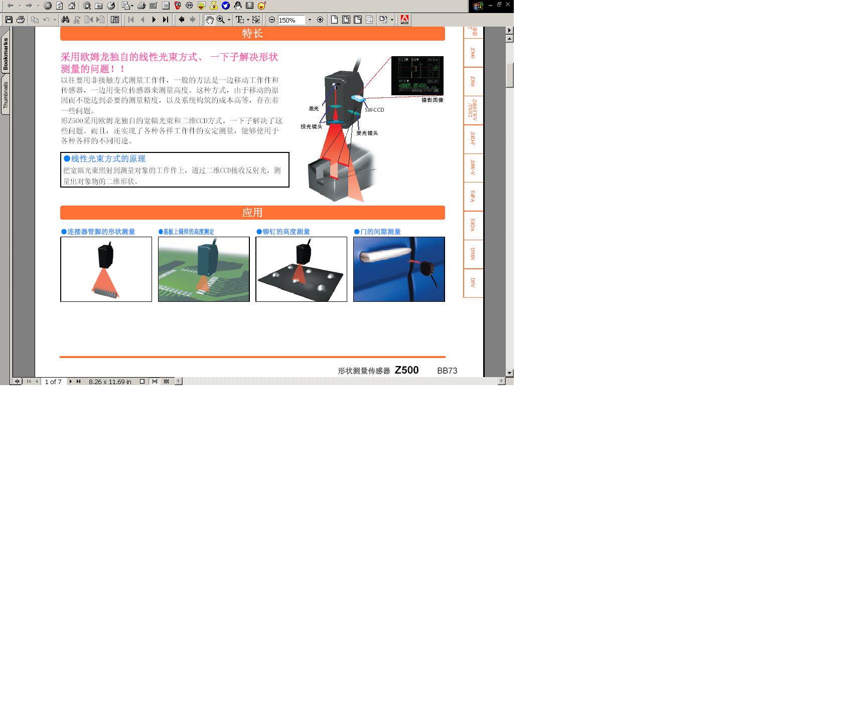

有一种把宽幅光束照射到测量对象的工作件上,通过二维CCD接受反射光,测量出对象物的二维形状。这样的传感器测量精度高,但是测量范围窄,最宽有70mm,通常用于汽车缝隙测量,或者找寻工件结合处,从而进行细微焊接。
如要资料,我有电子版,e-mail吧!

我上网时间比较晚,不过至少明天你能收到
3月2日,请查收
