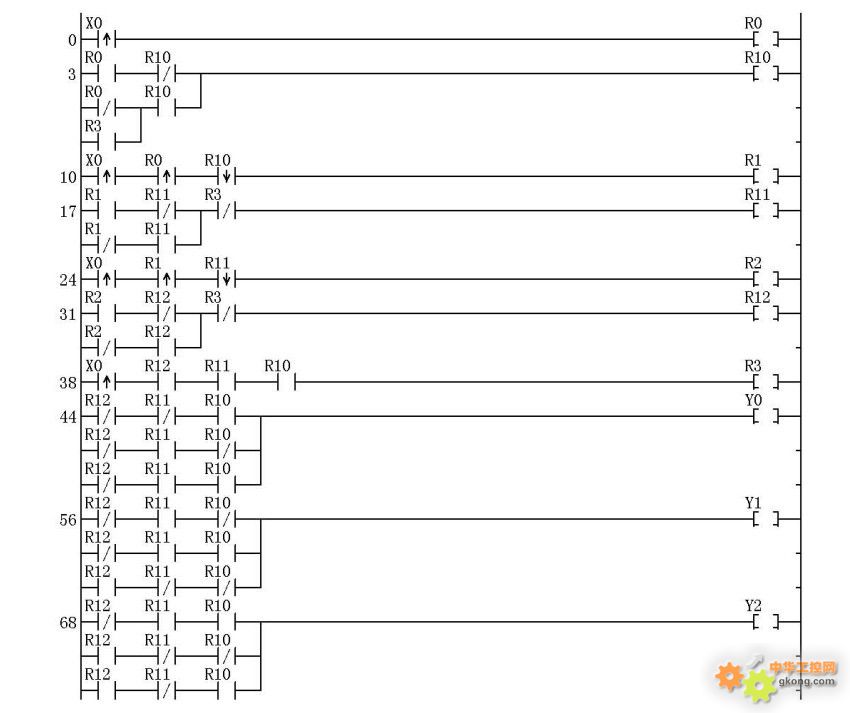

下午上班无事,看了李金诚老师发的一个帖子,要求用一个PLC的输入,控制三个PLC输出,要求:
只能用基本指令,计时器、计数器等其他指令均不能使用!
先按一下X0,Y0为1,
再按一下X0,Y1为1,
再按一下X0,Y2为1,
再按一下X0,Y0为0,
再按一下X0,Y1为0,
再按一下X0,Y2为0,
再按一下X0,Y0为1,如此循环,
闲来无事,试着用松下的PLC编了下,还挺有意思:
[此贴子已经被作者于2012/6/6 16:56:40编辑过]

就在无聊中给分析下吧。
在云端的智能工程平台
1659
蓝天月亮
267
1659
作者的所有帖子(267)
2007/12/31
发表于:2012/6/7 21:20:45
全逻辑,太复杂,要是你用到先入先出的指令那就简单很多了,我以前就是16台的.
