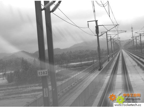

随着我国铁路的快速发展,对于铁路接触网和受电弓系统的质量性能要求在不断的提高。接触网与受电弓系统的理想运行状态是弓网可靠接触,机车不间断地从接触网上获得电能,其性能要求是:无离线、无拉弧。科天健公司开发出一套基于光电技术的便携式高端接触网巡检系统,保证接触网系统的高可靠性。
项目焦点:
• 动车速度快,高速动车组的时速一般都在200km/h以上;
• 监控时间长,连续监控时间可以达到8个小时;
• 数据量大,连续8个小时的图像原始数据量就超过2T;
• 便携式对整套系统的体积,重量的要求;
• 车上供电有可能中断;
• 要求能够定位图像。
解决方案:
• 采用高速相机拍摄,帧频为60帧/秒,保证拍摄到的图像无运动模糊;
• 自动调节曝光时间,适应外界光线的变换;
• 图像实时压缩,大大缩减了存储的数据量;
• 存储数据采用树形结构,便于查询和管理;
• 便携式机箱,自带电池,系统简洁轻便,易于携带,安装和使用。
根据项目需求,便携式弓网检测系统组成为:
1. CameraLink输出的高速相机CamRecord CL300X2;
2. 内置FPGA可编程的高速CameraLink采集卡microEnable IV FULLx4;
3. CameraLink传输线缆;
4. 工控机。
31.2002
